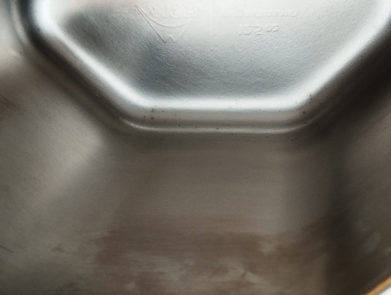

Добрый день, уважаемые форумчане!
На Авито приобрел металлическую кружку, которая пролежала на складе больше 15 лет, но в использовании она не была. При осмотре обратил внимание, что внутри присутствуют черные точки, которые не удаляются мылом или содой. В остальном поверхность абсолютно чистая и выглядит как новая.
Вопрос - что могло произойти (точечное окисление??) и может ли это представлять опасность при контакте с пищевыми продуктами?Изображение

Это питтинговая коррозия, характерная для нержавеющих и прочих легированных сталей. Опасности для здоровья не представляет.

Если честно, то выглядит, как восстановленная. Пробили пескоструем и нанесли краску.

Спасибо за ответ! То есть, если я правильно понял, речь идет о Fe3O4, черная ржавчина? Также хотел уточнить - визуально никаких углублений не видно, пятна полностью поверхностные, без эрозий. И скорее - потемнения, а не черные точки.
И правильно ли я понял, что кружку с такими пятнами можно использовать совершенно безопасно, не пытаясь их удалить? Все-таки было бы спокойнее, если б их не было.

Это кажется, что эрозии нет, но на самом деле она есть и даже может быть очень глубокой. Например, у меня есть нож из нержавеющей стали, в котором несколько дырочек прошли насквозь через 2 мм стали. Кстати, основная опасность питтинговой коррозии состоит как раз в том, что снаружи не виден масштаб разрушения. В этом одна из причин, почему нержавеющие стали мало используют для труб котельных установок (непредсказуемое разрушение).
Что же касается продуктов коррозии, то это в основном оксиды железа с примесью Cr2O3, а эти вещества безвредны, даже если их есть ложками.

Получается, что такая коррозия может возникать просто на воздухе, без каких-либо иных внешних воздействий?

Кроме воздуха еще нужна вода с ионной проводимостью, то есть водопроводная, а не дистиллированная. Если вода соленая, то коррозия протекает гораздо быстрее чем с пресной.

Авас, еще раз спасибо за ответ! Хотя конечно не все здесь понятно. Обычная стальная кухонная посуда регулярно моется водопроводной водой, сама высыхает, и никаких повреждений не происходит. А вот с кружками, которые просто лежали на складе, не так. (Пришли они немного в пыли, со всеми этикетками, т.е. было видно что их не мыли).
